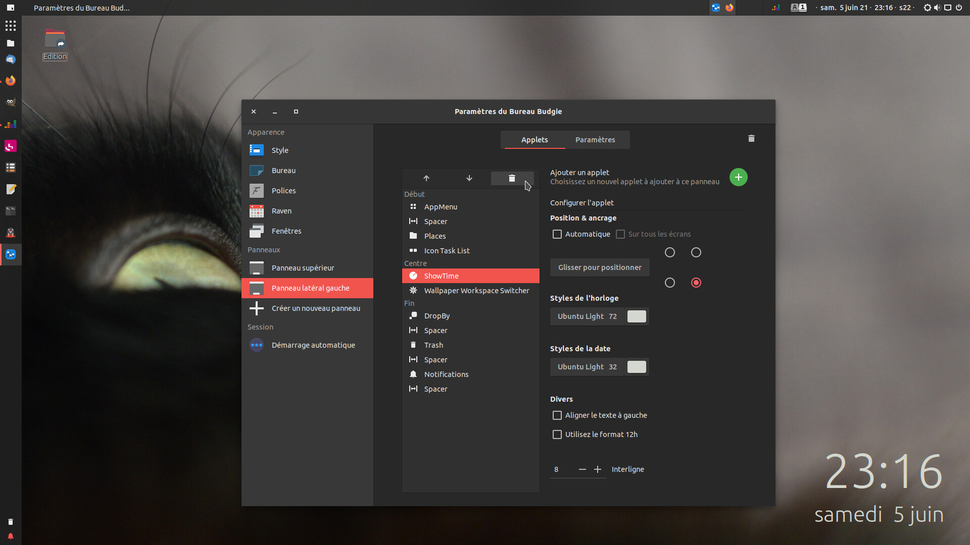

Hello, I have a little trouble , can you tell me how delete this clock on the screen board? I search, I search but I don’t know find delete this clock , it’s in parameter or adjust ? thank you :grinning:
In budgie-desktop-settings - look at the applets in your panel. Delete the showtime applet.
1 month later, I have do it, without success ?? Please give me the right options ?
it’s always same, impossible to move this hours the right side to Left on my screen ? Sorry ! c you s next times :rofl:
Paramètres du Bureau Budgie - Budgie Desktop Settings
L’applet en question ( ShowTime ) est rangée dans un panel - ShowTime applet sits in one of your panels.
Si tu veux l’enlever du bureau, il faut l’enlever de la liste - if you want to remove it from desktop, you actually have to remove it from the list.
If you want to move it precisely, click on « glisser pour positionner » and then use [ super ] key + your mouse by drag’n’drop, when happy with the position, click on « sauvegarder la position » - si tu veux la déplacer précisément clique sur « glisser… » puis la touche [ super ] et le clic de souris par glisser-déposer, quand t’es content du positionnement, clique sur « sauvegarder… »
Salut , apres quelques mois de retard, je constate , qu’il est hors de question de supprimer l’horloge**(pareil que celle qui se trouve dans le screenshot).** J’ai essayé de suivre les conseils sans arriver a bouger /déplacer cette sacré horloge…C’est vraiment dommage de ne pas arriver a moover cette satané horloge avec la souris , car quand je change le Fd d’écran il faut absolument changer la place pour cette horloge, désolé de revenir sur ce sujet :grinning:
Mais si on peut la déplacer.
Dans l’illustration précédente :
clique sur le bouton « Glisser pour positionner », ça active le mode déplacement de cette applet.
Dès lors, tout en appuyant sur la touche « super » ( la touche windows ou meta ou pomme qui se trouve généralement en bas à gauche du clavier entre Ctrl et Alt ) tu cliques gauche sur l’horloge et tu la glissses où tu veux sur l’écran.
Quand t’es content de sa position, tu recliques sur le même bouton - qui était devenu « sauvegarder la position ».
Si tu veux enlever cette horloge :
il suffit de supprimer de ton panel l’applet ShowTime ( dans l’illustration précédente, le pointeur de souris est positionné sur le bouton corbeille qui permet de supprimer l’applet sélectionnée dans la liste ).
Exemple en image, animé ( gif ) → applet-Show-Time — ImgBB
